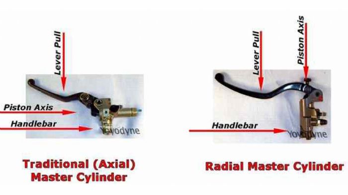

Όσον αφορά τις τρόμπες φρένων, «ακτινική» πρόταση υπάρχει και εκεί! Και πάλι, η βελτίωση δεν έχει να κάνει με την ισχύ της αντλίας, αλλά με την αίσθηση. Καθώς η μανέτα ασκεί την δύναμη κατευθείαν στο έμβολο της αντλίας, η ανάδραση είναι αμεσότερη και η αίσθηση φρεναρίσματος καλύτερη.
Το αποτέλεσμα είναι ακριβώς το ίδιο με αυτό από την δαγκάνα: Καλύτερο φρενάρισμα, όχι όμως από δύναμη, αλλά από αίσθηση!
